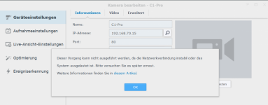

update auf einer DS415+ lief ohne Probleme. Leider sind nun in der SVS meine beiden Reolink Kameras nicht mehr erreichbar. Auch löschen/neu anlegen war erfolglos. Auf einer DS9220+ mit DSM 6.3 läuft alles ohne Probleme. Selbst eine Übernahme der Konfiguration hat keine Verbesserung gebracht.
Der Verbindungstest lüft ewig und bricht dann ab (s. Screenshot)
Hat jemand eine Idee.
Hmm seltsam, bei mir laufen 4 Reolink Kameras (3xRLC-511 und 1xRLC-423) auch nach dem Update auf DSM7 problemlos mit der Surveillance Station. Also grundsätzlich sollte es gehen.
Eine der Kameras musste ich nach dem Update in der Suveillance Station löschen und neu anlegen, weil der dazugehörende sscamerad Prozess eine hohe CPU Last verursachte.
Kannst du die Kameras denn unter ihrer IP Adresse anpingen? Irgendwie sehen die Meldungen für mich aus als ob sich was im Netzwerk geändert hätte. Verwendest du feste IP Adressen, oder werden die per DHCP vergeben?
Ich hatte zumindest eine CAM auch schon funktionsfähig am laufen. Nach einem restart hat sie sich dann nicht mehr verbunden. Dann habe ich alles gelöscht (auch das Paket) und wollte die CAMs neu einrichten. Ohne erfolg. Unter 6.3 ist der Zugriff mit den gleichen Werten problemlos möglich.
Die Adresse ist fest vergeben.
VG
Jürgen
Ich glaube, ich habe das Problem lösen können. Mein Cisco-Switsch hat die Netzwerkverbindungen "gekillt". Jetzt scheint wieder alles zu laufen :)
