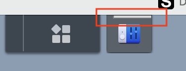

Nach dem Update meiner DS1815+ auf DSM 7.1.1 - 42962 Update 1 können über den Safari keine Programme wie z.B. das Paketzentrum, die Systemsteuerung, File Station, Ressourcen-Monitor usw. geöffnet werden. Oben im Task sind die Programme zwar zusehen aber es läuft immer ein Balken durch. Und das wars. Hab jetzt alle verfügbaren Browser auf dem Mac probiert (Chrome, Edge), bei allen das gleiche Problem. Am Chrome wird auch kein Hintergrundbild angezeigt. Am iPad und an einem Windows-PC geht alles auf. Aber dort werden die geänderten Einstellungen zwar übernommen aber nicht umgesetzt. Aufgefallen ist das als ich einen neuen Benutzer eingerichtet habe, dieser auf keinen der freigegeben Ordner zugreifen konnte. Es werden keinerlei Änderungen die zwar als angenommen gekennzeichnet sind auch umgesetzt. Auf den anderen Synos (DS214play, DS214se und DS215j) läuft alles wie es soll. Ich habe bei den Browsern den Cache und die Cookies gelöscht. Alle Geräte neu gestartet. Alles brachte keinen Erfolg. Vor dem Update hat alle wunderbar funktioniert.

Egal, welche Anwendung ich starte, es läuft "oben" das Icon mit einem Fortschrittsbalken, aber wird nicht gestartet. Aktuell kann ich "komischerweise" nur mit Safari auf DSM Zugreifen, Thorium lässt mich gar nicht erst rein.

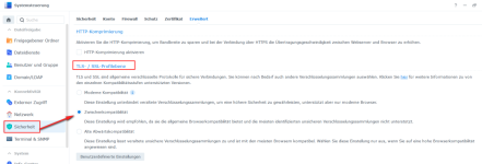

  • Nutzung der Zwischenkompatibilität (war bereits so eingestellt)

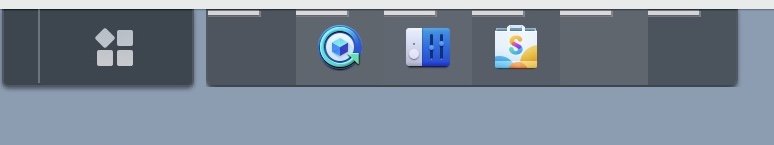

Das "Merkwürdigste":
Als die Fehler wieder auftraten, wollte ich ein Screen-Video fertigen (Bitte vom Support). Zur Gestaltung habe ich zwei temporäre Testläufe gemacht, konnte alles verifizieren (Videos leider gelöscht ;)). Als ich zum dritten, finalen, Video angesetzt habe, funktionierte plötzlich alles fehlerfrei (greetings@Murphy), ohne das ich irgendwas verändert habe.
Nächster Punkt, Ressourcen-Monitor:
Aktuell wieder generelle Anwendungsprobleme:
Symbolleisste
Es werden in der Tat nicht alle Symbole dargestellt! Das Erste ist der Ressourcen-Monitor, die letzten sind File Station und Speicher-Manager.

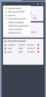

Die Anwendung Ressourcen-Monitor lässt sich nicht starten und wird auch in den Widgets nicht aufgelistet, obwohl aktiviert:
1. Nur Ressourcen-Monitor, Widget-Übersicht leer
9k=
2. Widget Übersicht (vier aktiviert, aber kein Ressource-Monitor angezeigt).
