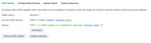

so hab mir das update nochmal einzeln geladen unter den Link alle Versionen...das geht.
Scheinbar hat Synology mal wieder nicht den downloadbutton mit der aktuellen Version verknüpft.
Ist mir gerade eingefallen das es schon mal so war.....
9.325
1.720
308
Hab ich mir es doch gedacht. Hinter dem Download-Button bekommt man das vollständige Installationspaket, welches in der Regel noch das aktuelle (kleinere und unvollständige) Update-Paket erfordert. Wenn du dort die Updatepakete laden willst, scrolle dort nach unten und stelle dort im Formular Quell- und Zielversion des DSM ein.
PS: Dein scheinbar ist falsch. Das muss anscheinend heißen und das war dort nie anders.

ist aber auch verwirrend...wenn die Versionshinweise zum Downloadbutton, Update 2 heißen, aber der große Downloadbutton eine ältere Version läd.....
