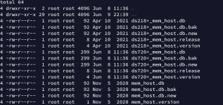

SSH-Dienst auf der DS aktivieren (Systemsteuerung, Terminal & SNMP), dann mit "ssh admin@<IPdeinerDS>" drauf, anmelden.
Dann "ls -als /var/lib/memory-compatibility" absetzen und schauen, von wann die Dateien sind. Mit "exit" kommst du wieder raus
Edit: Manche habe es schon geschafft, dort ihren RAM-Typ nachzutragen, dann lief es wieder. Ich halte das für eine Sauerei von Synology.

Ich hab' mal in die von Benares erwähnte Dateien geschaut. Da gibt's u.a. eine ds918+_mem_host.db.
In der scheinen die zugelassenen Module zu stehen. Wobei das in dem Fall nur allgemein zu sein scheint:
{"success":1,"list":[{"model_number":"D3NS1866L-4G","recommend":true}],"nas_model":"ds918+"}
Und mein Modul entspricht den Vorgaben: Speed: 1866 MT/s. Auch die anderen Werte stimmen überein, ausgelesen mit "dmidecode"

Die genaue Syntax dieser json-Dateien kenne ich auch nicht. Ich weiß nur, dass Synology die Kompatibilität mit jeder neuen DS / DSM-Version weiter einschränkt. Neben /var/lib/memory-compatibility gibt es ja auch noch /var/lib/disk-compatibility, und da stehen, insbesondere bei den größeren Modellen (xs+ z.B.), kaum noch andere als die eigenen Modelle drin.
Edit: Man sieht das auch sehr gut bei den Kompatibilitäts-Listen auf der Syno-Homepage. Je fetter die DS umso kürzer ist die Liste.

Habe folgendes angezeigt bekommen…
Was könnte ich probieren, um meinen RAM wieder zu haben?
Habt ihr eine Idee?
