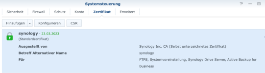

Es könnte am Zertifikat hängen habe auf der iPad app nun das alte mal gelöscht. Es ist auf der Syno nur eines drauf, kein zweites für Quick Connect.
Beim Synology Account werden beide Synos gelisted, seperate Quick Connect IDs sind bekannt. Hhabe nur mal vor zwei Wochen die Quick Connect der RS1221 geändert mit der das Remote Problem mit der iPad App besteht.
