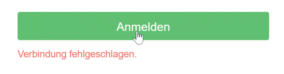

Muss ich auf dem NAS 1 noch Einstellungen vornehmen?
Denn ich bekomme im Webbrowser und in der Anwendung Chat die Verbindung fehlgeschlagen.

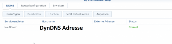

Nur z.B. dynDNS Adresse zeigt bei IPv4 auf den Router (ipv4 NAT) und bei IPv6 auf die NAS (Router Portfreigabe).

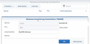

Aber wichtig eben, dass alle dienste.example.com per CNAME auf die dynDNS verweisen.

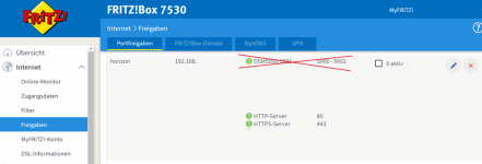

Portfreigabe 5000/5001 brauchst du gar nicht.

1. Domain Provider Einstellungen
2. Router (BSP: FritzBox) können die Ports von der DSM gelöscht werden, da die Weiterleitung über den Reverse Proxy erfolgt
(s. Punkt 3)

3.1 DynDNS Einstellungen

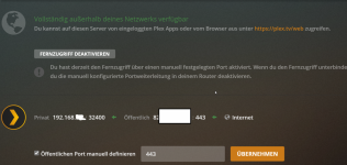

Ich habe einen Plex Server am laufen. Aber dieser arbeitet nicht korrekt mit dem Port 443.
Manchmal ist der Port in Ordnung, manchmal ist der Fernzugriff deaktiviert.
Reverse Proxy
Fusion
06. Apr 2013
14.179
928
424
Vergiss das was dir Plex bei Remote access anzeigt. Erstens liegt die Erkennung nicht immer richtig und zweitens ist sie falsch zusammen mit dem Reverse Proxy.
Der Proxy lauscht auf plex.example.com und nicht auf ip:443
Du kannst den Remote Access sogar deaktiveren.
Du musst nur unter Plex > Einstellungen > Netzwerk > "Custom server access URLs" deine "https://plex.example.com:443" (genau so, ohne Gänsefüßchen) eintragen. Dann wird das in deinem Plex Konto für deine verbundenen Geräte so veröffentlicht.
Die 443 Weiterleitung bringt dich zur NAS und der Abgriff des Hostname bringt dich dann zum PMS.
So sieht das hier aus, und funktioniert trotzdem wunderbar von überall.

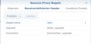

Bezüglich benutzerdefinierter Header sind folgende empfohlen
proxy_set_header        Upgrade            $http_upgrade;
proxy_set_header        Connection            $connection_upgrade;
proxy_set_header        Host            $host;
proxy_set_header        X-Real-IP            $remote_addr;
proxy_set_header        X-Forwarded-For            $proxy_add_x_forwarded_for;
proxy_set_header        X-Forwarded-Proto            $scheme;
proxy_set_header        Sec-WebSocket-Extensions            $http_sec_websocket_extensions;
proxy_set_header        Sec-WebSocket-Key            $http_sec_websocket_key;
proxy_set_header        Sec-WebSocket-Version            $http_sec_websocket_version;

Danke für die Hilfe, ich hatte eine Zwischen Ding gerade hinbekommen.
Und zwar, hab ich die Einstellung:
- Plex > Einstellungen > Netzwerk > "Custom server access URLs" deine "https://plex.example.com" gesetzt, und den Port unter Remote Access auf 443 gesetzt. Scheint genau das zu sein, wie es auch funktioniert.

Jetzt bekomme ich aber bei meinen Anwendungen (Chat) Probleme. Fehlerhafte Verbindung. Wie kann das denn sein?
