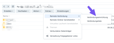

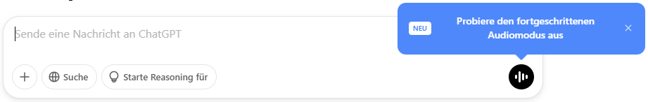

Also die Anleitung von der KI war nicht sonderlich hilfreich. Weil das alles ganz anders heißt. Vermutlich veraltete Bezeichnungen. Hier die Fotos. Ich hab es über FTP gemacht.
So schaut es aus, wenn die Festplatte erkannt wird:
Wir aktivieren FTP auf dem Router.
Aber wir geben die FTP die nach außen frei. Sonst kann man aus dem Internet darauf zugreifen. Einfach abbrechen.
Und dann auf der DS einbinden.
fertig.
Bei mir überträgt er so mit 45MB/s. Die DS ist direkt mit Kabel an den Router angeschlossen.
