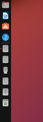

Norbach
20. Jan 2016
27
So schaut es bei mir links aus. Also die 6TB-Platte vom DS215 ist nicht dabei.
Das schwarze Dreieck fehlt.
Und ich habe die Platte ganz normal beim Aufsetzen des DS215j mit SHR eingestellt, ich nehme an, da kann man nichts anderes wählen als ext3 oder ext4?
