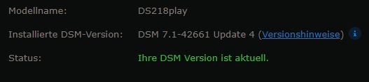

Sorry, ich ging davon aus deine Frage zielte auf den voherigen Schreiber, den du zitiert hast.
Und jetzt wird's lustig (also für mich, alle anderen haben sich wohl umsonst bemüht): das Problem war tatsächlich das Dark Reader Plugin für die Browser, das eigentlich nur einen dunklen Hintergrund schaffen soll. Das unterbindet nämlich aus einem mir nicht erfindlichen Grund die Anzeige des Wallpapers gleich mit. Deaktiviere ich nun den Dark Reader für die DSM-Webseite im Browser, sehe ich mein Wallpaper wieder.
Tut mir leid, dass ich hier so ein Rauschen erzeugt habe.
