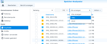

Ich habe einen für mich akzeptablen Trick gefunden, der mit Bordmitteln funktioniert (DS216j, DSM 6.2) und der das Einzel-Anklicken vieler Dateien vermeidet.
Voraussetzung 1:
Man hat (bzw. vermutet) die Duplikate in zwei verschiedenen Ordnerhierarchien. Also z.B. zum einen in User/Drive/Moments/ (und allen Unterordnern) und zum anderen in photo/ (und seinen Unterordern). Wenn das nicht der Fall ist, kann man evtl. durch Hin- und Herschieben von Unterordnern diese Situation herstellen.
Voraussetzung 2:
Man ist mit der command line per ssh vertraut.
Vorgehensweise:
  1. Über 'Systemsteuerung->Gemeinsamer Ordner legt man zwei neue gemeinsame Ordner an, z.B. OrdnerA und OrdnerB. Schreib/Leserechte für den admin und den User, als der man unterwegs ist, sollten gesetzt werden.
  2. Mit Hilfe der folgenden beiden Kommandozeilen-Befehle
    sudo /bin/mount -o bind /volume1/homes/User/Drive/Moments/ /volume1/OrdnerA/
    sudo /bin/mount -o bind /volume1/photo/ /volume1/OrdnerB/
    sorgt man dafür, dass die zu vergleichenden Ordnerhierarchien als sogenannte 'Gemeinsame Ordner' verfügbar sind.
  3. Im Speicheranalysator erstellt man nun einen Bericht, der nur Duplikate sucht. Unter dem Tab 'Freigegebener Ordner' wählt man OrdnerA und OrdnerB aus. Dann lässt man den Bericht laufen.
  4. Über 'Berichtsvorgang analysieren' bekommt man dann die folgende Seite zu sehen, auf der alle Duplikate gelistet sind. Das Entscheidende: über das Auswahlfeld 'Alle anzeigen' kann man jetzt auch nur OrdnerA oder nur OrdnerB anzeigen. (Nicht wundern: bei mir hießen die beiden '196x' und '2010'). Dann kann man im Kästchen links von 'Dateiname' alle Dateien dieses Ordners auswählen und über Aktion->Löschen entfernen. Ggf. für die weiteren Seiten der Ergebnisliste wiederholen.
  5. Zum Schluß noch mit den beiden Befehlen
    sudo /bin/umount /volume1/OrdnerA/
    sudo /bin/umount /volume1/OrdnerB/
    die mounts wieder entfernen
