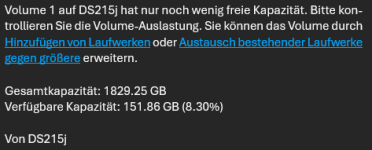

Hallo, ich verzweifle und hoffe auf Hilfe. Ich wollte daten auf das Nas kopieren und irgendwie ist er da abgebrochen und bringt nun folgenden Fehler:
Dieser wiederholt sich ständig, also alle paar Minuten.
Danach kam einmal folgender Fehler:
Und dann der Horror.
Lan 1 blinkt grün
Disk 1 ist orange, Disk 2 grün.
Das Einloggen auf die NAS funktioniert nicht. Ständig dreht sich der Kreis.
Kann mir bitte jemand helfen? Sind die Daten noch zu retten. Ich habe 2 Festplatten eingebaut mit Backup. Kann also nur 1 nutzen.
Eigentlich müste ich doch irgendwie auf die Daten kommen?
Vielen Dank. Ich würde mich auch erkenntlich zeigen:)

also eine Platte ist defekt, kann sein
hast du einen Backup?
mit Backup meine ich nicht etwa Raid, sondern einen richtigen Backup, auf einem externen medium
Was passiert wenn du die defekte Platte entfernst?
BTW: oben steht du sollt einen erweiterten Test machen. Das ist Unsinn, das wird die Platte wahrscheinlich definitiv töten.
Allerdings wäre es gut wenn du die SMART Werte auslesen könntest und hier postest, dann können die Kollegen etwas besser beurteilen wie gross der Schaden ist.

Also ich hab leider kein externes backup durchgeführt. ja ich weiß, dämlich. Ich dachte, wenn ich 2 Platten einbaue und durch den RAID ja die Daten auf 1 Platte gesichert werden, kann ich immer noch darauf zugreifen wenn nur 1 kaputt geht.
Ich komme ja leider nicht auf die NAS.
Er bleibt hier hängen, Platten ausbauen hab ich noch nicht probiert.

also kein Backup, schlecht, sehr schlecht!
dann halt die defekte Platte ausbauen, eine neue einbauenn. NAS wird dann pipen weil System unvollständig. Dann halt auf 'reparieren' gehen, vermutlich einige Stunden warten und dann sollte alles wieder da sein.
BTW: raid ist keine Sicherung oder Backup
