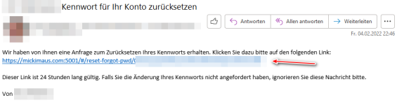

Natürlich gibt es eine Lösung Synology reagiert ja oft recht schnell auf unsere Kundenuserwünsche.
Du musst die gewünschte URL im Feld %H**P_URL% eintragen, dann wird nur diese unten im Emailtext als Link angezeigt.
ABER bitte unbedingt sicherstellen, dass die DS dann auch zuverlässig unter dieser URL erreichbar ist!
also beim Punkt 7 die gewünschte url eintragen die dann unten im Text erscheinen soll.
Lässt man das Feld %H**P_URL% leer dann werden bis zu 3 Links automatisch erzeugt, siehe Beispiel Email aus Themenstart #1
Bitte auch im Textfeld dann Eintragen %HTTP_URL% !
Also:
ergibt dann:
NOCHMAL, die DS muss aber dann auch zuverlässig über die von euch eingetragene URL : Port erreichbar sein!
