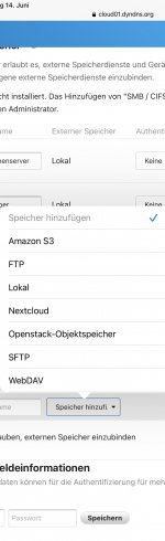

Ich habe aber keine Möglichkeiten Samba auszuwählen

komisch... ich musste nur php 7.4 (nach-)installieren...
wenn Du Dich per ssh anmeldest, kannst Du dann einfach smbclient aufrufen?
