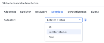

Dabei muss ich dann die VM von Hand wieder starten.
Wie hast du deine VM bezüglich Autostart eingestellt? Ich habe zwar selbst noch nie den Anwendungsfall gehabt bzw. noch nicht getestet aber fährt die VM nicht hoch wenn der Autostart entsprechend konfiguriert ist wie z.B. mit "Ja" oder "Letzter Status"?
Würde mich mal interessieren ob ihr das vielleicht schon wisst.

bei mir steht autostart auf Ja
aber wenn die DS komplett neu startet dann läuft da gar nichts
ich muss dann VMM starten
