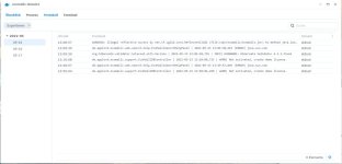

ich bin mittlerweile so verzweifelt das ich jetzt hier Posten muss. Ich habe ecoMailz und ecodms über Docker installiert jetzt möchte ich gerne die Version aktivieren bei ecodms kein Problem bei ecoMailz bekomme ich das absolut nicht hin, ich bekommen den Fehler:
org.springframework.web.client.ResourceAccessException: I/O error on POST request for "https://license.ecomailz.de:8443/licence-controller/ecomailz/checkLicense": license.ecomailz.de: Temporary failure in name resolution; nested exception is java.net.UnknownHostException: license.ecomailz.de: Temporary failure in name resolution

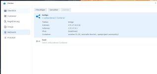

Zeig mal die Netzwerkeinstellungen:
- des Containers
- vom Syno Docker
- DSM > Netzwerk
Eventuell reicht es schon bei letzterem den DNS manuell zu setzen, wenn die Automatik nicht funktioniert.
Bzw. nach welcher Anleitung und mit welchem Docker Image bist du unterwegs?

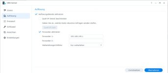

Zeig halt mal die Einstellungen.
Da man im DNS Server Clients einschränken kann gilt das vermutlich auch für den Directory Server.
Vielleicht darf einfach der Container keine DNS Anfrage stellen aus seinem IP Netz (als Absender).

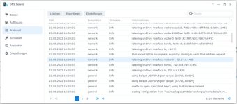

ok, zumindest scheint er ja schon mal auf dem docker0 Interface zu lauschen.
Was hast du bei "Auflösung" eingestellt?
fugazi
01. Dez 2012
ich habe keine großen Einschränkungen!

Probier mal als Upstream DNS nicht die Fritzbox zu nehmen sondern externe.
z.B. uncensored 91.239.100.100, oder Quad-9 9.9.9.9, oder 1.1.1.1
fugazi
01. Dez 2012
leider hat das auch nicht geklappt, ich werde mal morgen beide DNS und Directory deinstallieren und nochmal probieren, Ich muss gestehen sowas habe ich noch nicht gehabt. Trotzdem Danke für die Tipps da bin ich jetzt schon mal weiter wie heute morgen!
