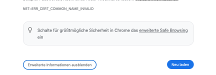

kann mich jemand unterstützen ich habe nahezu das gleich thema. Ich habe bei Strato eine Subdomain "subdomain.meine-name.de". Dort habe ich A-Record hinterlegt auf die öffentliche IP Adresse meines netzwerks angegeben sowie CNAME angepasst auf mein-name.de.
in der Synologo habe ich ich
Trotzdem scheint die Weiterleitung bei Eingabe von subdomain.mein-name.de nicht zu funktionieren da ich folgende Meldung erhalte:
Hat jemand eine Idee?

Ja, das Zertifikat passt nicht

Das verstehe ich nicht. Wenn ich mir die Fehlermeldung im Browser anschauen, dass wird auf das Zertifikat mein-name.de verweisen. Das dürfte doch passen auch wenn ich subdomain.mein-name.de aufrufe oder nicht?
Nein. Das passt nur, wenn du ein Wildcard Zertifikat hast oder die Subdomain inkludiert ist. Bei Strato bekommt man aber m.W. kein Wildcard Cert.

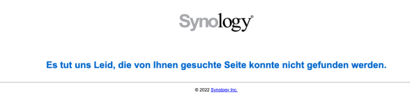

Ich glaube ich habe es soweit mit dem Zertifikat hinbekommen. Allerdings erhalte ich nun beim Aufruf der subdomain.mein-nas folgende Fehlermeldung:
Verstehe ich nicht. Reverse Proxy leitet auf die interne IP und Port um die ich manuell aufrufen kann.

Leitet er dich vielleicht auf Port 5001 um?
Hessi30
23. Nov 2012
148
24
Nicht dass ich auf den ersten Blick erkennen kann. Der Zielport ist 2432
