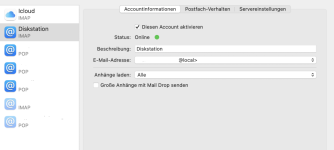

Benutzername und Passwort sind die Anmeldedaten die du auch für die DS nutzt?
Trinkwasser
26. Feb 2024
53
Kann mir jemand sagen was ein Zertifikat ist und wie ich das lösen kann?

Wenn er Zertifikats Fehler Anzeigt bist du entweder nur auf dem falschen Port und oder du hast TLS/SSL angeklickt. Mache mal wirklich von ALLEN Einstellungen (server und Mailprogramm) die du getroffen hast einen Screenshot sonst raten wir nur rum
