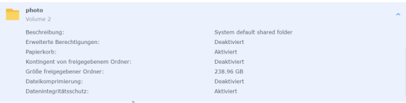

@Frosty84 wenn du die NVME-SSDs asl Speicherpool eingerichtet hast, würde ich alle Pakete auf das Volume2 (SSD) schieben (siehe appmover in meiner Signatur) und im Paketzentrum die Einstellung für den Installationsort ändern:
Edit: Und den freigegebenen Ordner Docker unbedingt auf Volume2 erstellen. Desweiteren habe ich z.B. meine Photos auch auf Volume 2 liegen, dann geht das mit den Thumbnails und der Vorschau schneller.

Nur die Pakete (Apps) nicht die freigegebenen Ordner, ausser eben der Docker Ordner, damit die Conatiner schneller laufen mit ihren Datenbanken.
Edit: Und siehe meine Edits im oberen Post mit Screenshots.
