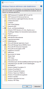

Was passiert denn, wenn du "\\<NameOderIPdeinerDS>" im Explorer eintippst? SMB1 ist auf NAS und PC aus?

NAS hat ja die SMB3. Ich weiß nicht, wie ich die SMB1 beim NAS und PC ausschalte.

Windows-Feastures habe ich jetzt so eingestellt. Ich habe mich einigermaßen an dein Bild orientiert. Die SMB-Unterstützung wird gar nicht angezeigt.

In der RegEdit ist kein Schlüssel hinterlegt
14.178
3.960
488
Dann gehen mir auch langsam die Ideen aus.
