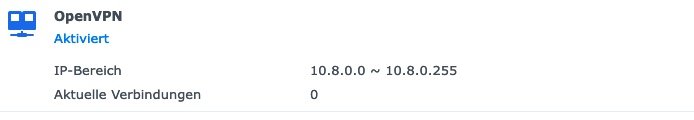

Aber ich dachte, wenn ich mich über VPN verbinde, habe ich eine andere IP als die übliche im Heimnetz.
Siehe Bild.
Oder verwechsle ich da was?
Und wenn ich nun alle Berechtigungen rauswerfe, melden sich die Apps dann wieder, um eine neue (erneute) Freigabe zu erhalten?

Also ich habe bisher gedacht, es läuft wie folgt:
Ich stelle einen VPN-Tunnel vom Endgerät (Client?) zum OpenVPN Server der Diskstation her,
und von diesem Server bekommt der Client dann eine IP zugewiesen im Adressbereich wie oben im Bild dargestellt.
Also von 10.8.0.0 bis 10.8.0.255.
Und dann müsste, nach meinem Verständis, dieser Bereich auch in der Firewall der DS freigegeben werden?!

Ja, der muss freigegeben werden. Ich hab jetzt hier nicht alles gelesen. Daher meine Frage: Wieso gibst du den Bereich nicht einfach frei?

Na jeder Client, der auf die DS will, muss per IP (Range) zugelassen sein. Sonst wird das nix. Du kannst auch den ganzen VPN-Bereich auf der Firewall freigeben.
