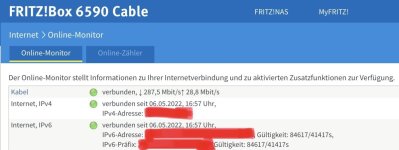

Wenn du schon keine Screenshots posten willst, geh einfach mal auf https://www.wieistmeineip.de/
Da siehst du oben deine IPv6 und deine IPv4 und wenn beide stimmen (und du die auch anpingen kannst) hast du echten Dual-Stack (y)
Edit: Sorry Quatsch. Die angezeigt IPv6 ist die deines PCs (ipconfig, temporäre IP) und nicht die IPv6 der FB.
Reaktionen: Stationary
Wenn das so aussieht und bei IPv4 eine Adresse drinsteht, dann sollte das o.k. sein, es sei denn, die Adresse beginnt mit 10.
