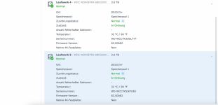

Hi nochmal!
Die Dateien haben bis heute kopiert und sind noch immer nicht ganz fertig.
Allerdings hat sich wohl was am Festplattenstatus geändert. Laufwerk 2 scheint keinerlei Probleme mehr zu machen.
Aber Laufwerk 1 ist nicht in den Speicherpool eingebunden und hat 112 fehlerhafte Selektoren. Die sollte also wohl eher entfernt werden - zumal sie von 2009 ist. Laufwerk 2 ist von 2015. Laufwerk 3,4 und 5 ist von 2019. Darüber hinaus habe ich noch eine 4TB von 2020 zur Verfügung - ist aber derzeit nicht eingebaut.
Nun habe ich eine neue Fehlermeldung - ein Problem mit Laufwerk 4 (dieses hatte ich, wie die anderen auch, kurz rausgenommen um zu sehen wie alt die HDD ist). Laufwerk 3 war "nicht initialisiert". Das verstehe ich zwar nicht, aber das passt auch zu meinen alten Beiträgen hier. Das Laufwerk wurde gestern hinzugefügt - am Speicherplatz hat sich aber nichts geändert. Blick ich nicht. Und wenn ich jetzt den Speicherpool reparieren möchte, dann wird mir ein Problem mit Laufwerk 1 angezeigt. Aber eigentlich ist doch 4 das Problem? Hääää?!
Vielleicht die Fehlermeldung noch einmal in Ruhe lesen? Laufwerk 1 hat lediglich das Problem, zu klein für eine Reparatur zu sein.

Hi! Heißt das, dass ich Laufwerk 1 einfach rausnehmen und durch meine noch vorhandene 4TB Platte ersetzen kann? was ist mit den Daten auf 1? Oder ist da gar nix? Kann ich irgendwie schauen ob da was drauf ist? LG
9.326
1.720
308
Da die Platte initialisiert aber nirgends zugeordnet ist, ist da wohl nichts drauf. Wenn die Reparatur mit der Platte geklappt hätte, wären eventuell vorhandene Daten jetzt eh weg. Kann natürlich sein, dass da noch irgendwas von früher drauf ist. Da müsstest du im Zweifel mal mit einem PC nachschauen.

Guten Morgen! Jetzt ist Laufwerk 1 gewechselt, Laufwerk 4 wurde deaktiviert. Laufwerk 4 ist allerdings ne relativ neue Platte, ohne fehlerhafte Sektoren, etwa 1,5 Jahre alt. (Laufwerk 2 ist etwa 4,5 Jahre alt.) Wie mach ich jetzt weiter? Liebe Grüße und einen schönen Tag!

Laufwerk 4 einfach entfernen und dann wieder neu hinzufügen?
9.326
1.720
308
Ich würde erst einmal schauen, was genau mit dem Laufwerk los ist. Außerdem sollte es reichen, es wieder zu aktivieren.

Wie schaue ich danach?
Im Bereich "Speicherpool" ist das Laufwerk nicht gelistet. Beim Volume 2 (schreibgeschützt) habe ich über "..." die Möglichkeit, dieses wieder auf lesen/schreiben zu konvertieren". Allerdings werde ich gewarnt, dass ein Fehler aufgetreten sei, ich meine Daten sichern soll und dass die Daten beim Vorgang weiter beschädigt werden könnten". Klingt nicht verlockend. Über den Bereich HDD/SSD sehe ich nur, dass das Laufwerk 4 deaktiviert ist - kann aber im Feld "Aktion" kein "aktivieren" finden. Wie kann ich es aktivieren?
9.326
1.720
308
Bei den HDDs Integritätsstatus > S.M.A.R.T. > Details (ganz nach unten scrollen und Button anklicken) Edit: Ich sehe gerade, du hast schon DSM 7. Musst du mal selbst schauen. Hab gerade kein System mit DSM 7 zum Nachschauen parat. Gebraucht werden die S.M.A.R.T.-Attribute.
Natürlich ist es dort nicht gelistet. Es ist dort durch die Deaktivierung ja rausgeflogen. Dass eine Dateisystemreparatur Potenzial für weiteren Schaden hat, ist auch nichts neues. Repariert man halt mit Dateien aus dem Backup. Wenn du irgendwann mal wieder schreibend auf das Volumen zugreifen willst, kommst du um die Reparatur nicht herum. Die Alternative wäre Volumen löschen und neu anlegen. Braucht aber erst recht ein Backup.
Kann sein, dass dir tatsächlich nur Möglichkeit mit dem Herausnehmen und Wiedereinsetzen bleibt.

"System konnte Volume 2 nicht zum lesen/schreiben Modus konvertieren"
Den Smart Test habe ich ausgeführt. Der läuft innerhalb kürzester Zeit durch, ich sehe kein Ergebnis und keine Veränderung.
9.326
1.720
308
Vom S.M.A.R.T.-Test war doch keine Rede und wenn der schnell durch war, war es eh der unbrauchbare Schnelltest. Das Ergebnis siehst du da, wo du den Test startest.
Das Volumen wirst du wohl löschen und neu anlegen müssen.
