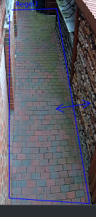

Da muss ich jetzt doch mal (wieder) nachhaken. :) Welche o.g. Beispiele? Das eine KI besser ist steht ausser Frage, aber ich kann mit Line Detection ohne KI auch sehr gut leben. Durch die min. und max. Ziel-Filter und Empfindlichkeitseinstellung bei Linenüberschreitung gibt es bei mir weder durch Nebel, Sonne/Schatten oder Schnee einen Alarmauslösung.
Hier mal zwei Beispiele bei mir. Nur wenn jemand die blaue Linie überschreitet gibt es eine Alarmmeldung.
Hof mit aktuell "Holz vor der Hütte". :LOL:
Wie gesagt funktioniert das bei mir sehr gut, aber es ist sicherlich auch von den örtlichen Gegebenheiten abhängig.

Kann man mit Tripwire wie in auf den beiden Fotos selber diese virtuellen (blauen) Linien ziehen? Also die Bereiche selber bestimmen?
Jim_OS
05. Nov 2015
5.068
2.261
259
Ja klar. :)
