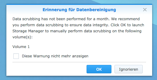

Ich habe dir mal schnell den Text übersetzt, ich selber habe aber weder die Meldung mal bekommen, noch habe ich je diese Datenbereinigung mal gemacht.
Erinnerung für Datenbereinigung
Die Datenbereinigung wurde seit einem Monat nicht durchgeführt. Wir empfehlen ihnen
dass sie die Datenbereinigung durchführen um die Daten Integrität zu gewährleisten.
Drücken sie OK um den Speicher Manager manuell zu starten und einen Datenbereinigung auf
den nachfolgenden Laufwerk(en) durchzuführen:
Laufwerk 1
Diese Warnung nicht mehr anzeigen.
OK Ignorieren

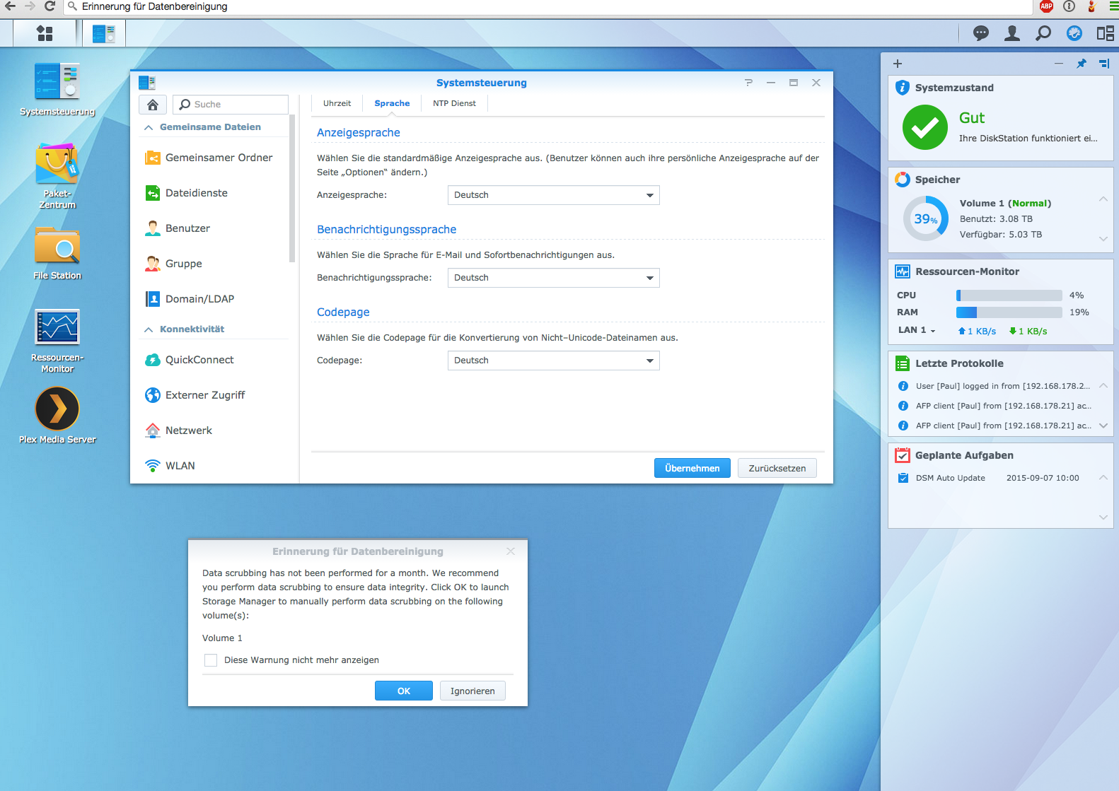

die Sprache der Benachrichtigungen werden unter Systemsteuerung - Regionale Optionen - Sprache - Benachrichtigungssprache eingestellt. Wenn diese bereits auf Deutsch steht so ist es ein Fehler in der Firmware.
Ich kann mich nicht erinnern jemals eine solche Benachrichtigung bekommen zu haben obwohl unter Systemsteuerung - Benachrichtigung - Erweitert der Haken bei Data scrubbing reminder gesetzt ist.

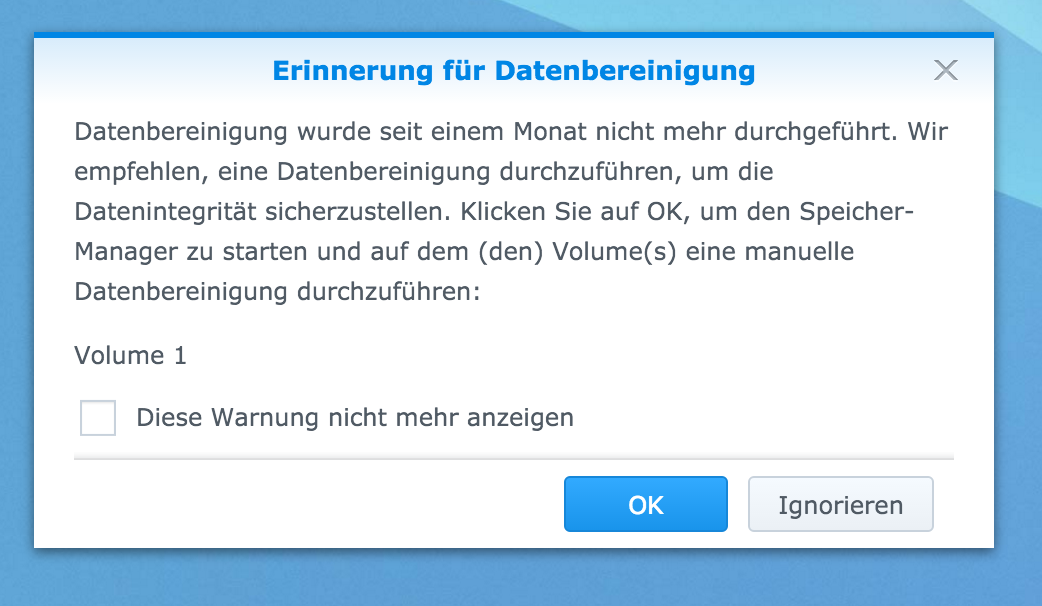

Meine DS415+ schickt mir solche Meldungen auch (die DS212+ nicht), auch in englisch, obwohl deutsch als Benachrichtigungssprache eingestellt ist. Ich hab noch nicht ganz verstanden, was diese Meldung/Erinnerung auslöst. Wie gesagt, von der DS212+ kenn ich das nicht.
Ich starte die Bereinigung dann über Speicher-Manager, Volume, Verwalten. Der Lauf dauert einige Stunden, den Fortschritt sieht man unter Speicher-Manager, Volume. Am Ende kommt auch ne Mail, dass der Vorgang abgeschlossen wurde.
