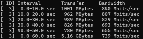

Wenn ich mir dein Bild #5 ansehe,,,
sieht nach 100Mbit aus, oder die pfeift aus dem letzten Loch :)
So könnte es aussehen wenn du beide LAN Kabel benutzt.
Das Bild ist von meiner DS920+, identische Hardware zur DS224+
Die DS224+ macht normalerweise den gleichen Durchsatz, nur momentan läuft die Bereinigung, sie schafft momentan nur 95 MB/s.
