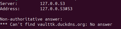

Hi, bin heute erst auf diesen Post aufmerksam geworden. Habe dann mal die Variante aus dem YouTube Video #32 versucht. Bei der Installation und Einrichtung gab es keine Probleme, alles so gemacht wie im Video. Rufe ich aber im Browser https://meineadresse.duckdns.org:8443 auf öffnet sich kein Fenster sondern nur die Fehlermeldung Server nicht gefunden. Bin mir sicher das ich alles wie im Video nachgemacht habe. Hat evtl. jemand einen Rat für mich?

Ports muss er nicht öffnen. Das ist ja nur für internen Zugriff. DuckDNS löst auf die interne IP auf. Also laut Anleitung.
Was bekommst du angezeigt wenn du nslookup meineadresse.duckdns.org in ein Terminal eintippst?
r00t23
27. Dez 2023
Habe gerade mit nslookup geschaut und den screenshot angehängt.
Sagt mir das mein Server nicht findet.

Vielleicht kann dir @ebusynsyn damit helfen. Er hat es bei sich damit ja auch eingerichtet. Ich nutze DuckDNS nicht und kann dir da leider nicht wirklich weiter helfen.

Wie updatest du den DNS Eintrag, wenn sich deine öffentliche IP ändert?
alexhell
13. Mai 2021
2.831
855
Wenn er es laut Anleitung macht, dann nie. Seine Domain löst dann auf seine private Synology IP auf. Deshalb ja auch keine offenen ports

@r00t23 @alexhell
Leider kann ich Dir keinen wirklichen Tipp geben.
Ich habe eben auf meinem Backup-NAS das Video durchgearbeitet. Es hat funktioniert. Komme auf die Anmeldemaske von VV. Port in meinem Router ist keiner offen.
