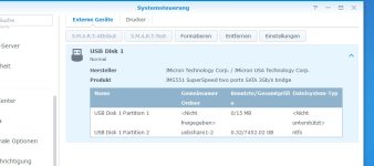

Die 2 Partitionen werden so angezeigt.

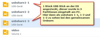

Ich kenne es bei mir nur so, wenn ich unter windows Partitionen anlege dann wird jede Partition angezeigt. Hier am Beispiel von einem USB Stick 32 GB welchen ich in windows in 3 Partitionen geteilt habe:

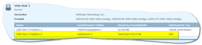

Wenn ich in windows KEINE Partition erstelle und NTFS formatiere dann sehe ich auf der Syno später immer 2, wobei ich die kleinere (meist ~150 MB) nicht verwenden kann:
So wie im Bild oben sehen alle meine externen HDDs aus, wenn ich sie am win PC in ntfs formatiere.

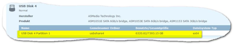

Nur wenn ich sie direkt mit der Diskstation formatiere als ext4 dann ist da nur eine Zeile:
Nicht irretieren lassen von USB Disk 4 bzw. USB Disk 5, also usbshare5-2 und usbshare4 das entsteht durch meine selbt definierten usb share Nummern für meine einzelnen USB Geräte, bis auf die Dockingstation haben die externen USB Geräte eigene Nummern bei mir.
