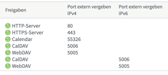

Poste mal bitte deine Portfreigaben in der FritzBox.

Hier die aktuellen Portfreigaben in der FritzBox.

Wenn du eine IPv4 und eine IPv6 hast und die Portfreigaben bei IPv4 nicht greifen und nach erfolgter Portfreigaben der IPv6 die Verbindung funktioniert gehen die Anfragen wohl nicht über die IPv4. Wenn du die Portfreigaben von IPv4 deaktivierst und deine Verbindung immer noch funktioniert denn geht das nicht über IPv4.
Du hast dann eine IPv4 die nicht richtig von außen erreichbar ist.

Hab jetzt mal die Portfreigaben für IPv4 deaktiviert, sodass nur IPv6 aktiviert ist und siehe da, die Synchronisation des Kalenders funktioniert immer noch von Außen.
Was heißt das für die Sicherheit meiner Verbindung?

Zugegeben, das ist merkwürdig. Dennoch deutet alles darauf hin, daß er eine vollwertige ipv4 besitzt. Ein ping auf einen dyndns zeigt bei DS-lite nicht die eigene ipv4 an, sondern die des Providers. Zumindest ist das bei allen mir bekannten Kabelanschlüssen so.
Ist ja auch logisch, da der Provider sein eigenes NAT hat, welches "eigentlich" immer im Bereich 100.64.0.0 - 100.127.255.255 liegt. Deshalb die Frage nach der IP, die er unter dein-ip-check.de angezeigt bekommt.
Das es jetzt mit ipv6 funktioniert freut mich natürlich. Es stellt sich aber die Frage, ob er die nötige Konfiguration für die ipv6 Verbindungen selbst konfiguriert hat. 🤔 Standard ist das ja eher nicht. Auch in der fritzbox müssen eigentlich ein paar Dinge beachtet werden. Zum Beispiel sollten die Präfixe automatisch zugewiesen werden.
Und zu guter Letzt muss auch der dyn-Dienst ipv6 verstehen.

Eigentlich "nichts". Die Firewall in der DS ist nun Pflicht und muss richtig konfiguriert werden. Deine DS hängt mit ipv6 direkt im öffentlichen Netz und nicht wie bei ipv4 hinter einem Router, der noch ein bißchen mehr an Sicherheit mitbringt!
