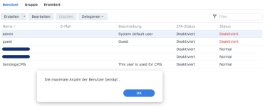

So jetzt melde ich mich nochmal, inzwischen war/bin ich vor Ort.
Erster Test komplett ohne VPN, um das endgültig auszuschließen: Gleiches Fehlerbild.
Kleiner Reset wie von @Benares vorgeschlagen, dann wieder Passwort des Admin-Benutzers vergeben und IP-Adressen manuell vergeben.
Gleiches Fehlerbild. Ich bin langsam wirklich etwas ratlos und verzweifelt.
Hier sieht man die Benutzerverwaltung mit dem Fehler, dass ich keine weiteren anlegen kann. Finde ich relativ straightforward, es gibt einen Admin-Benutzer und einen "normalen" Benutzer, erst deaktiviert.
Gibts noch Ideen, was ich probieren könnte?

Mmh, was mir an der Meldung auffällt ist Leerzeichen mit dem Punkt am Ende :unsure:. Das sieht so aus als würde da was fehlen. Vielleicht ist ja die Systemkonfiguration zerschossen.
Ich hab mal auf meiner DS1522+ geschaut, ist auf max. 2048 User spezifiziert. Wenn ich danach im Filesystem suche, finde ich einen Eintrag
maxaccounts="2048"
in der Datei /etc/synoinfo.conf
Ich wollte jetzt nicht testen, was passiert, wenn ich die Zeile lösche oder auf "" setze. Aber du kannst ja mal schauen, ob und was da bei deiner DS steht.
Edit: Auf der Konsole gibt es auch den Befehl synouser. Probiers mal damit. Evtl. gibt es da eine aussagekräftigere Fehlermeldung.

Das befürchte ich inzwischen auch. Wie das so ist, man sagt "ich hab da nix verbogen", aber ich war da tatsächlich drin, um den Open vSwitch für VMM zu aktivieren (kann die 418play ja nicht von Haus aus).
Ich befürchte, dass ich da was zerschossen haben könnte. Wie kann ich die denn wieder "geradebiegen", also Richtung Standard zurücksetzen?
Problem beim Terminal/Konsole: Wenn ich den Haken "aktivieren" setze, kann ich nicht speichern, ich weiß grade nicht wie ich das sonst aktivieren könnte außer in der (rumspielenden) Systemsteuerung...

Hast du dir denn keine Kopie der Original-Datei gemacht? Und du hast hoffentlich einen Unix-fähigen Editor benutzt.
Welche Datei hast du denn da genau verändert, es gibt die synoinfo.conf nämlich zweimal, einmal unter /etc und einmal unter /etc.defaults. Ich weiß auch nicht genau, welche davon wann Verwendung findet, aber vielleicht ist eine davon ja noch in Ordnung. Du kannst ja mal beide mit diff vergleichen
diff /etc/synoinfo.conf /etc.defaults/synoinfo.conf

Ich hatte zumindest beide mal offen, Sicherung hab ich natürlich keine (Schande), außer ich schau mal in den üblichen Systembackups nach, weiß aber nicht, wie ich da rankomme (also ich mache wöchentlich Backups zwischen zwei DSen, da sichere ich auch das "System" mit, was auch immer das beinhaltet.
Ich hatte das direkt in der SSH-Konsole editiert (VI/NANO, welches weiß ich nicht mehr).
Problem ist jetzt ja, dass Ichs nicht checken kann, weil ich Terminal/SSH nicht aktivieren kann, da ich in der Systemsteuerung nach Setzen des Hakens nicht ok klicken kann :-(
Hab die Konsole standardmäßig immer deaktiviert, um die Hürde etwas höher zu hängen, sie zu nutzen...
EDIT: Man kann ja Befehle auch über Scheduling/Taskplaner ausführen soweit ich weiß, jetzt müsste ich nur den für SSH aktivieren kennen...

Probier's mal mit
systemctl start sshd.service
oder direkt mit
/usr/bin/sshd -D
im Aufgabenplaner unter root
Bin mir aber nicht sicher, ob das so klappt.
Edit: Hab noch was hier gefunden
/usr/syno/bin/synosystemctl enable sshd.service
/usr/syno/bin/synosystemctl start sshd.service

Hat geklappt, komme drauf.
Das Diff ergibt folgendes, ich kann damit aber nicht wirklich was anfangen (habe es mal reinkopiert da ich nix gefunden habe, was irgendwie vertraulich aussieht)

< bedeutet, steht in der 1. Datei drin (also /etc/synoinfo.conf), > bedeutet, steht in der 2. Datei (also /etc.defaults/synoinfo.conf) drin
maxaccounts scheint aber nicht das Problem zu sein, das steht wohl in beiden auf 2048.
Welche der beiden und was hattest du damals geändert?
Schau dir die halt nochmal z.B. mir "vi" an, ob da irgendwelche Steuerzeichen oder komische Umbrüche etc. drin sind.
Oder kopiere dir beide mal auf einen Share, hole sie dir auf deinen PC und schau sie dir mit notepad++ an. Dieser Editor hat auch einen guten Diff.
Edit: Wenn ich es richtig verstehe ist synoinfo.conf unter /etc die aktive (lebt also auch, wenn man was verstellt) und die unter /etc.defaults eher ein Template mit den Default-Werten.
Reaktionen: x4N70pHyLL
x4N70pHyLL
17. Jan 2018
32
Ich war - soweit ich mich erinnern kann - in beiden Files drin und habe da die im entsprechenden Thread hier im Forum genannten Einträge zum aktivieren von open vSwitch umgeschossen.
Hab mir die Files angesehen, in der etc.defaults config hat ein " am Ende der Zeile gefehlt, etwa auf 2/3 der Datei. Hab das korrigiert und die Datei ausgetauscht und DS neu gestartet.
Erster Eindruck: Halleluja, Tabs sind wieder da. Werde mal in Ruhe durchschauen, ob alles wieder "beim Alten" ist
EDIT: Es scheint erst mal alles zu passen. Ich danke Dir ganz herzlich für die Mühe, ich hätte das so nie gefunden!
Reaktionen: Benares
14.102
3.917
488
Vermutlich die Zeile hier?
> support_power_recovery="yes
Da siehst du mal, was so ein kleines " ausmachen kann ;)
x4N70pHyLL
17. Jan 2018
32
Genau die war es. Danke nochmal.
