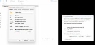

Hallo Zusammen,
hab beim Kopieren von mehreren hundert Gigabyte immer wieder eine Fehlermeldung.
Netzwerkfehler 0x8007003b
Es scheint mit dem NAS zu tun zu haben, aber ich finde nicht den Fehler.

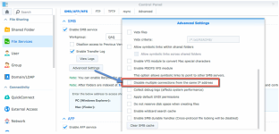

Hab folgendes in der Knowledgebase gefunden:
Hab hier mal etwas geändert, aber auch ohne Erfolg.

MTU-Werte erklären aber eigentlich nicht den Ausfall des NAS und der HDDs.
Hat das unbekannte NAS vielleicht einen Hardware-Defekt?
Für den ersten Screenshot kann es natürlich relevant sein.

Wenn ich den Microsoft-Artikel so lese: Ist auf der DS Universal Search aktiviert ?
spooner-arthur
09. Nov 2019
42
Hallo Zusammen,
hab die Einstellungen geprüft.
SMB2 ist als minimales Protokoll eingestellt
SMB3 als maximales Protokoll
Universal Search ist installiert und hat die Standard-Einstellungen.
Habs über eine Script deinstalliert und hoffe, dass der Fehler jetzt weg ist.
Ich werd berichten.
Danke, Gruß

Würde mich auch interessieren. Universal Search lässt sich auch einfach in DSM stoppen.
