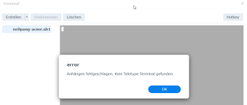

Hallo!
Ich habe gestern auf meiner DS923+ einen Bedrock Minecraft Server (von itzg) installiert. Alles funktioniert(e) bisher wunderbar.
Heute habe ich dann damit angefangen die server.properties zu bearbeiten, ich weiß nicht, ob das wirklich der Fehler ist/war, aber kurz darauf konnte ich das Terminal nicht mehr öffnen, ich erhalte beim Starten des Terminals immer die Fehlermeldung "Anhängen fehlgeschlagen. Kein Teletype-Terminal gefunden." Bisher konnte ich auf das Terminal zugreifen, hat jemand eine Idee, wie man das beheben kann?
Der Server läuft, wir können drauf spielen, nur das Terminal startet nicht. Ich habe auch einen Java Minecraft Server installiert, darauf kann ich das Terminal problemlos starten.
Im Protokoll sehe ich auch nichts auffälliges!?

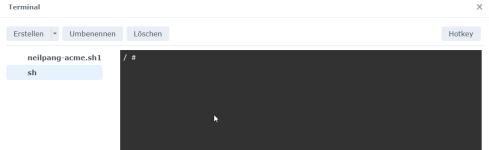

Ich kenne jetzt deinen Container im speziellen nicht, aber manchmal ist es notwendig, erst oben "Mit Befehl starten" auszuwählen und "sh" oder "bash" einzugeben und es darüber zu probieren.
Ich glaube das ist es nicht, den zuvor hatte sich das Terminal auch direkt geöffnet. Und in der Java Edition startet das Terminal auch sofort,
Davon ab.... Es ist nicht zu empfehlen Dateien im Container zu bearbeiten. Die sind beim nächsten Update wieder weg. Container sind zum wegwerfen da. Alles was nicht außerhalb vom Container liegt ist eigentlich unwichtig und kann immer neu erzeugt werden.
Probier sonst per SSH dich mit der DS zu verbinden und dann sudo docker exec -it bedrock-mcserver /bin/bash bzw. /bin/sh
Probiere es halt einfach mal!
Mein acme.sh-Container zeigt diesen Effekt auch
über "Mit Befehl starten, "sh" geht es dann
OK, ich bin jetzt einen Schritt weiter.... Nach einem Neustart des NAS habe ich das Terminal wieder.
Aber warum war es weg? ich X'e das Terminal weg. Vermutlich gibt es ein Kommando zum Schließen, ein "exit oder quit" ist es nicht, muss mal suchen, evtl. finde ich etwas.
"Sauberer Ausstieg" ist exit.
