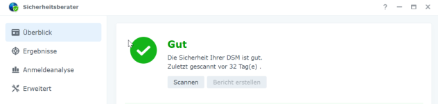

Die Meldung kommt wohl vom "Sicherheitsberater". In der Konfi lassen sich unter "Erweitert", "Benutzerdefiniert", "Checkliste ... anpassen" einzelne Tests auch abschalten.
Für deine Meldung scheint wohl der dritte Test verantwortlich zu sein.

habe den Post schon gelesen, Post #3 sieht bei mir so aus ....
ich kann da nichts aussergewöhnliches erkennen
vor allem nicht, was die Ursache sein könnte ....

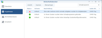

In #3 hatte ich wohl eher diese Einstellungen gemeint:
Schau mal, ob du den Test/die Meldung dort findest.

Stammt deine Meldung überhaupt vom "Sicherheitsberater"? Lass ihn halt nochmal laufen
Edit: Ich meine den Sicherheitsberater gab's schon bei DSM6 :unsure:
Wo taucht deine Meldung denn auf?

Was war heute vor 19459 Tagen? Ach ja, der 05.01.1970? Da ist wohl wirklich die Batterie auf dem Mainboard leer.
