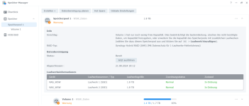

da ich nun einge Partitionen gelöscht habe, ist es dann nicht möglich die Platte wieder in der NAS zu stecken und wenn die NAS sie dann erkennt, formatiert sie die nicht vorher einmal ? Vielleicht wäre dann der unzugeordnete Speicher Geschichte ?
DS118+Lutz
25. Aug 2024
Jetzt wo die 2TB Platten wieder drin sind, habe ich aber immer noch das gleiche Bild. Nur das nun die TB Zahl wieder auf 1.8TB steht. aber beide Speicherpools sind noch da ... Also hat das Klonen doch keine Fehler gemacht. So sah es am Anfang auch aus.
Besser so mit dem Bild :)

Du mußt die vordere zuerst löschen
8.948
3.794
344
Was hätte sich da auch durch das klonen ändern sollen.
Formatiere beide 4TB HDD und dann tausche die der Reihe nach, (dazwischen das Raid reparieren.) so wie Du es selbst schon gesagt hast.

bekomme es nicht hin die Platten zu formatieren das es nur noch ein Volumen ist.
Wenn ich auf Eigenschaften gehe, zeigt es mir ein Volumen an. Aber bei der Datenträgerverwaltung sind immer die zwei und das erste kann ich nicht löschen und kann sie nicht zusammen fügen.
Gibt es vielleicht ein anderes Toll mit dem das klappt ?
DS118+Lutz
25. Aug 2024
Ich habe es jetzt zum GPT Datenträger formatiert. Da hat er jetzt alles tatsächlich zusammen gefügt. Und dann zum einfachen Volumen. Nun habe ich alles zusammen.
So sollte es dann mit der NAS klappen.
Ich halte Euch auf dem laufenden.
Vielen dank schon mal, nun liegt es an mir das zu versuchen.
Liebe Grüße und danke an alle.
Gruß Lutz

Musst Du erst auf GPT Partition umwandeln.
Das war der Klonfehler, das Format MBR wurde mitgeklont. Oder diskpart - list disk - select disk x - clean ausführen
Edit: ja, nur so gehts
Reaktionen: DS118+Lutz

Ok. Aber den kann ich nicht löschen und auch nicht zuordnen.
Unzugeordneten Speicher muss man nicht löschen und zuordnen ist überflüssig.
Doch wenn ich mit dem Handy bei Euch im Forum bin schon.
Nein, auch dann muss man den Bildschirm vom PC nicht mit dem Handy abfotografieren. Warum gehst du denn da nicht mit dem PC ins Forum?
kann es nicht löschen
Da gibt es auch nichts mehr zum Löschen.
Du sollst die Platten auch gar nicht "formatieren".
War nicht nötig.

Moin zusammen. Hat alles geklappt. Habe es nach Anleitung gemacht und Zack hat er beide Festplatten erkannt und als die zweite Platte dran war, ging auch der Fehler weg. Nun ist alles wieder super. Herzlichen Dank für eure Geduld.
