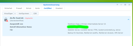

und wenn ich auf den Button CSR klicke, kommt dann das hier. Ist das der richtige Weg?

Das ist kein letsencrypt Zertifikat, sondern startcom.
Geh auf hinzufügen und lass eines für letsencrypt erstellen

Löschen beim alten Zertifikat ist ausgegraut, kann ich nicht löschen, nur erneuern.
Und hier das neue Zertifikat anlegen, geht auch nicht, die wollen im letzten Fenster Mail und Domain, die nicht passen?
Ey sorry, wenn ich mir da so blöd grad anstelle, ich hab das ja schon mal hin bekommen, sonst wäre das alte Zertifikat nicht noch drin.
Sind Dienste auf das Zertifikat hinterlegt (mit DynDNS)? Dann geht es wahrscheinlich erst, wenn du ein neues Zertifikat hinterlegt hast und die Zugehörigkeit auf die Dienste abgeändert hast.
Probiere mal erst den SYNOLOGY DynDNS Dienst einzuschalten und DANN das LE Zertifikat zu beantragen. Wenn das auch nicht geht, bitte mitteilen, was du für einen Router/Firewall hast?
