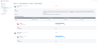

Poste zuerst mal ein screenshot vom Speichermanager wo man die Volumes sieht und SHR oder RAID.
Toll wäre es wenn die alte 6 TB und die neue als SHR zusammenlaufen könnten, dann bleibst du flexibel im weiteren Aufbau.

Sorry, natürlich - anbei der Screenshot:

Nein, die 6 TB muss sehr wahrscheinlich raus.

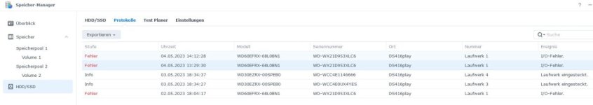

Was sagen denn die SMART Werte Details (keinen Test machen), screenshot.
Das Problem ist, der Speichermanager wird dir keine SHR/Raid1 mit der abgestürzten HDD erstellen.

Der letzte SMART Test war im Februar, daher OK. Ich wundere mich gerade etwas warum ab 25.2. kein monatlicher Test mehr kam...
Hilft das weiter?
RAID: sind die unterschiedlichen Kapazitäten oder der Zustand das Problem? Falls es die Kapazität ist: könnte ich theoretisch noch einmal 2x 3TB HDDs (ich habe noch welche) als "RAID1" zur WD Red konfigurieren, alle Daten spiegeln lassen und dann die 14TB mit einschieben?

Ich gehe davon aus, das die WD red defekt ist. Wenn du die Daten auf die Laufwerke 3&4 kopiert hast, kannst du das Volume 1 entfernen und gegen die neuen HDDS tauschen. DSM sollte jetzt vom Volume 2 starten und du kannst das Volume löschen und neu aufsetzen. Dabei kann auch gleich schon das RAID oder SHR eingestellt werden. Anschließend kopierst du die Daten über die Flestation zurück und alles ist gut.
Du sollst dir die SMART-Werte anzeigen lassen:

Ok, Details im Anhang.

ok, die Platte ist defekt.
Hast du Hyperbackup schon auf Vol1 installiert, dann führe es einfach aus und sichere auf Volume 2.
Noch nicht installiert, dann installiere auf Volume 2 und sichere.
Wichtig unter Reiter Anwendungen alle Pakete sichern.

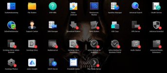

Mein Active Backup ist auf Vol1 (WD Red) noch installiert. Ich habe keine Möglichkeit mehr auf das Programm zuzugreifen (siehe Screenshot). Mit klick auf Active Backup komme ich nur noch in das Paketzentrum mit Nachricht "Fehler".

Dann Hyperbackup auf Volume 2 installieren, kein Active Backup!
