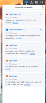

nach längerer Zeit (ca. 1 Monat) habe ich mal wieder mein DS414 eingeschaltet und mir fiel auf das die Festplatte 4/4 den Status "Kritisch" nach mehreren Fehlermeldungen erhalten hatte, allerdings kann das nicht wirklich sein da ich sie nicht herausgenommen habe, fallen gelassen habe usw.
Wie kann ich nun herausfinden was da wirklich kaputt ist und was kann ich tun? Kann ich die 4. Festplatte einfach entfernen und ohne sie weiter machen?
