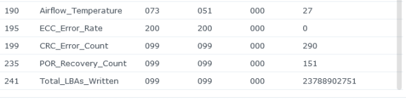

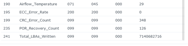

Ich hab jetzt eine Meldung bekommen, das die SSDs wohl in 5 Tagen ca. 300 neu Verbindungen hatte. Nach der online Hilfe soll man das beobachten, kann das sein dass die SATA Kontakte einfach nur staubig sind? Könnte hier ein eigenes reinigen helfen? So geht wohl alles und es zeigt es auch als okay an bzw in Ordnung.

Vorsichtiges reinigen der Steckkontakte kann schon helfen. Was hast du für eine DSM-Version? Wenn vor 7.2.1 kannst du uns auch mal die SMART-Werte zeigen:

300 Neuverbindungen sind ein Problem.

So wie es aussieht haben aber beide SSDs diese CRC Errors? Komisch

ja, und beide Laufwerke haben wohl auch die Neuverbindungen. Ich hatte die vorher jahrelang im PC da sind die Werte bei Crystaldiskmanager noch als gut angezeigt worden, also im Prinzip könnte man es jetzt beobachten oder neustarten und die Pins säubern.
Hat 7.2.1 nicht mehr die Smart Werte??
