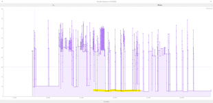

Ich habe die 6.2.4-25554 ganz frisch installiert (kein Update).
Vorher mit gleicher Hardware und älterer Firmware funktionierte der Ruhezustand.
Das war aber glaube noch mit der vorvorversion 6.2.3.
Das Bild ist von 9/2020 passt also: 6.2.3-25426-2
Hier das Diagramm wo der Ruhezustand gut zu erkennen ist.
Beim Standby lag die Leistungsaufnahme bei 30W, im Ruhemodus bei 7W.
