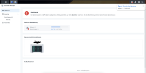

Jetzt habe ich nur das Problem, dass beim Start die Sysnology piept und mir Volume 1 als fehlerhaft anzeigt:

Klar, du kannst ja deinem Speicherpool nicht einfach die HDDs entnehmen und wieder einsetzen.
Poste mal Screenshots vom Speicherpool und Volume im Speichermanager.
Hast du SHR/Raid gehabt?
Backup?

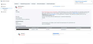

Oha okay das wusste ich nicht. Ich hatte die Synology runtergefahren und dann die HDD raus, neugestartet und dann wieder runtergefahren. Klar ich nutze ein Raid (SHR), hatte es aber auch so verstanden, dass die sich gegenseiitg Redundanz geben. Und sei es auch nur zeitweise.

Fahr die DS hoch und gehe dann auf Speicherpool -> reparieren, und dann halt warten bis da Raid / das Volumen wieder in Ordnung ist.

Zur Erläuterung:
SHR/Raid1 die Daten Sektoren beider HDDs sind identisch.
Jetzt entnimmst du eine HDD, kein Problem, wenn du sie wieder einsetzt und mit der anderen syncen lässt.
Stattdessen hast du die zu dem Zeitpunkt "aktuellere" ausgebaut und die mit dem älteren Stand eingebaut.
Ergebnis, Salat bzw. Speicherpool degraded.
Mit etwas Glück kann DSM das reparieren, bei einem SHR/Raid5 mit 3 oder mehr HDDs wäre der Speicherpool tot und nicht mehr reparabel!

Weil er geschrieben hat:
HDD2 raus
HDD1 raus und HDD2 rein
