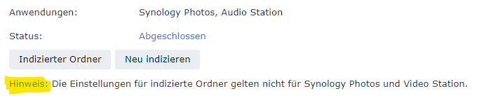

Bei mir sind die Indizierungseinstellungen des Medienservers so eingestellt:
Damit auch die (Handy-)Videos unter /photos mit indiziert werden. Unter /video liegen auch etliche Aufnahmen (Filme) meines VU+-Receivers als .ts-Dateien. Wenn ich dort in die @eaDir-Verzeichnisse schaue, geht es wesentlich schlanker zu. Da gibt es außer einer kleinen Datei mit Medieninfos gar nichts. Die Video-Indizierung unter /photos arbeitet also anders und ist wesentlich umfangreicher. Vielleicht ist sie ja nur für kleinere Videos gedacht und nicht für ganz Filme. Dafür ist ja eher /video vorgesehen.

Du musst aber den Hinweis beachten:
Bei mir ist nur /music drin.
Ansonsten werden Bilder und Videos, die sich im /home/Photos befinden, für die Thumbs-Erstellung gescannt.

Was ist aber nicht verstehe: wozu ist das alles überhaupt notwendig? Ich habe diese Daten schon lange Zeit (z.T. seit Jahren) unter DSM6 genutzt, sowohl vom Smartphone als auch vom Samsung TV aus, und auch schon da wurden mir Thumbnails angezeigt. Sind die alle verloren?
oicfar
19. Aug 2023
53
11
Naja, Online-Dienste machen es auch so. Es werden kleinere Auflösungen vor generiert um dann zu entscheiden, was ausgeliefert wird. Und nicht alles, was man selbst hochgeladen hat, kann gestreamt werden. Deswegen macht Synology das.
Ich habe es bei mir getrennt. Die Original Dateien liegen woanders und bei Synology Photos habe ich vor generierte Qualität (nur bei den Videos) hochgeladen. So spate ich den Platz. Wie viel genau, habe ich nicht ausgerechnet.
