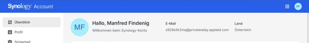

Hallo an Alle,
erstmals danke für die gestrige rasche Hilfe, hat mir wirklich sehr weiter geholfen. Habe beim schlafen mir das ganze noch einmal durch den Kopf gehen lassen und ich glaube es jetzt so einigermaßen durchschaut zu haben.
Ich habe auch einen Synology Accout eingerichtet.
Jetzt wollte ich mich auf mein DSM mit einem anderen PC ( nicht über das Heimnetzwerk ) verbinden
und jetzt habe ich eine Mail bekommen die beim erstellen des Account automatisch erstellt wurde.
Ich finde sie zwar in meinem Synology Account, aber wo kann ich die Mails abrufen?
Lg.

Was genau findest du im Synology-Account? Hint: Mit dem Synology-Account bekommst du weder eine E-Mail-Adresse noch ein E-Mail-Postfach.

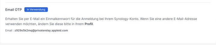

Wie vorhin geschrieben habe ich versucht mich außerhalb meines Netzwerkes anzumelden,
dann wurde ein Code an diese Mail gesendet, aber ich kann diese nirgends abrufen,
also kann ich mich auch nicht anmelden.

Die wird weder von Synology noch von Apple sein. Das würde ich definitiv noch mal prüfen. Wo auch immer Du Dich da angemeldet hast...

Da scheint etwas nicht ganz zu stimmen. Schon allein die Art der E-Mail Adresse ist sehr merkwürdig. Würde die Finger davon weglassen.
Schau mal in Deinem Synology nach und ob Du dort eine E-Mail Adresse hinterlegt hast.

Hast du dich bei Synology angemeldet mit "E-Mail verbergen"? Dann müsstest du die E-Mail eigentlich in dem Postfach finden, das du bei iCloud angegeben hast.

Und das ist auch Deine E-Mail-Adresse??

@synfor Danke, habe ich gelesen, aber wohin wird jetzt der Code gesendet, in meiner Mail die ich für iCloud verwende ist nichts zu finden.

Aber da müsste die mail hingehen. Wenn nicht, dann ist das ein Apple Problem. Synology kann nichts für, wenn Apple nicht die Mails direkt weiterleitet. Ich hab das auch mal ausprobiert und hatte die selben Probleme. Seitdem nutze ich die Funktion nicht mehr

Ich werde die Mail in meinem Profil ändern, also auf meine eigentliche Mail. Sollte dann fuktionieren. Oder ?

ja wäre schon gut deine richtige Mail zu nehmen,

Ja, außer du musst zum ändern der E-Mail einen Link klicken um den Wechsel zu bestäigen

Ich habe die Mail jetzt geändert und auch die 2FA eingerichtet zumindest bei meinem Admin Profil.
