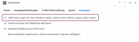

Das oben beschriebene Problem lässt sich (zumindest bei mir) provozieren, wenn man ein FileStation-Fenster öffnet, es dann verkleinert (so dass nur noch das Symbol oben links zu sehen ist), sich dann abmeldet, wieder anmeldet und dann ein neues FileStation-Fenster öffnet. Dann bleibt es bei dem 'Wird geladen'-Zustand.
Nachtrag / grad nochmal probiert: Es hängt mit der Einstellung 'Persönlich > Sonstiges > DSM beim Login mit den Fenstern laden, welche beim letzten Logout aktiv waren.' Wann das aktiviert ist, kommt es zu dem Bug.
