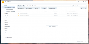

Hallo zusammen
Ich habe das Problem, dass die File Station dauerhaft "Wird geladen..." anzeigt. Selbst nach einigen Minuten noch, obwohl keine Kopiervorgänge oder Zugriffe stattfinden. Im linken Menü kann ich zwischen den Unterordnern problemlos hin und her switchen, nur im rechten Fenster ist alles ein gegraut und wird geladen...
Die Berechtigungen sind auf jedenfall vorhanden.. Trortzdem muss man dazu sagen, dass dies nur beim Admin-Konto das Problem ist, bei einem anderen Konto ist das nicht so.
Schon mal probiert, die DS neu zu starten?
Anderen Browser versucht?
FileStation schon mal neu installiert (von hier)?
Das hatte ich auch mal da waren noch andere Fenster offen.
Oder wie schon angesprochen neu starten
Der Neustart hat geholfen :)
Das oben beschriebene Problem lässt sich (zumindest bei mir) provozieren, wenn man ein FileStation-Fenster öffnet, es dann verkleinert (so dass nur noch das Symbol oben links zu sehen ist), sich dann abmeldet, wieder anmeldet und dann ein neues FileStation-Fenster öffnet. Dann bleibt es bei dem 'Wird geladen'-Zustand.
Nachtrag / grad nochmal probiert: Es hängt mit der Einstellung 'Persönlich > Sonstiges > DSM beim Login mit den Fenstern laden, welche beim letzten Logout aktiv waren.' Wann das aktiviert ist, kommt es zu dem Bug.
