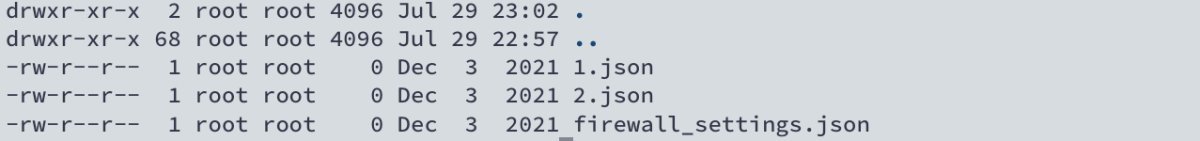

@plang.pl Danke für den Link.
Der Befehl 'synofirewall --profile-list' an, dass kein Profil vorhanden ist. In dem Verzeichnis … firewall.d befinden sich allerdings 2 Profile (1.JSON und 2.json). Der Inhalt ist sehr dürftig: 0L, 0B

Leider kann ich da ansonsten wenig zu sagen.
Wenn du aber mit "OB" tatsächlich 0 Bytes meinst, dann ist da wohl nix in dem Profil drin bzw. es ist nicht lesbar.

Ich wollte kurz Rückmeldung geben, wie ich das Problem gelöst habe.
Unter /usr/syno/etc.defaults/firewall.d sind 2 Profildateinen (custom und default) sowie eine Einstellungsdatei für die Firewall. Deren Inhalte habe ich in die jeweiligen Dateien in /usr/syno/etc/firewall.d kopiert. Also …
1.json
2.json
firewall_settings.json
Danach habe sich mit dem Befehl synofirewall —restart gearbeitet und konnte unter DSM die Firewallregeln ganz normal bearbeiten.
