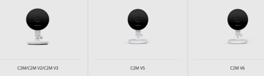

es gibt verschiedene Versionen der C2M, vielleicht daher die Problematik Webinterface ja/nein:
Reaktionen: Stationary
