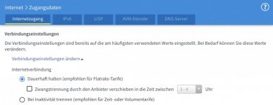

Unabhängig vom Mesh-Problem würde ich bei der “Haupt“-Fritzbox den Haken bei der Zwangstrennung herausnehmen:
Die Telekom beispielsweise trennt nur noch sehr selten, teilweise über Monate nicht. Es sei denn, Du legst Wert darauf, öfter mal von außen über eine andere IP erreichbar zu sein, um Deine Spuren etwas besser zu verschleiern.

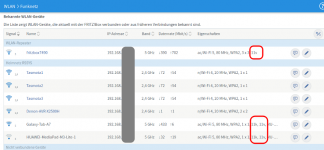

Bei der 7590 - also dem Mesh Master - bekomme ich in der WLAN-Übersicht nicht die Geräte angezeigt die über die 7490 (Mesh Repeater) angebunden sind. Lt. 7590 WLAN Übersicht sind sie nicht verbunden. In der Heimnetz --> Mesh Übersicht werden sie angezeigt.
In der 7490 WLAN-Übersicht werden sie ebenfalls nicht angezeigt, sondern es wird auf die Übersicht im Mesh Master (7590) verwiesen.
Lt. der 7590 WLAN Übersicht können zwar das Samsung und das Huawei Tablet 11k und 11v, aber die 7490 soll nur 11v können. Das würde ja bedeuten das die 7490 nicht die Voraussetzungen für Mesh Steering erfüllt. :unsure:
Ach so, die lt. AVM entsprechend notwendige Einstellung für Mesh Steering ist natürlich aktiv und die SSIDs sind - wie oben schon erwähnt - für beide Frequenzbänder identisch.

Das ist ein Bug im FritzOS seit einigen Versionen. Ich sehe bei mir auch nicht mehr alle Geräte, auch wenn sie verbunden sind.

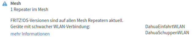

So so - bei der DahuaSchuppen WLAN-Verbindung sieht es so aus. D.h. sie schwankt durchgehend zwischen ~ 175 Mbit/s und ~ 250 Mbit/s
Dann gab es z.B. noch die Meldung: [Fritz7490] WLAN: Eine Störquelle wurde auf Kanal 8 (Frequenz 2.447 GHz) erkannt.
Echt lustig, ich benutze schon immer Kanal 8 und bisher wurde noch nie eine Störquelle erkannt. Die wurde erst mit FRITZ!OS: 07.29 "erkannt".
