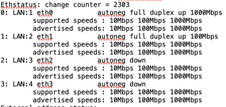

Das sind ja sportliche 200 MB/s - wie geht das denn?
Man könnte in der FRITZ!Box noch die tatsächlich ausgehandelte Leitungsgeschwindigkeit abfragen.
Dazu unter Hilfe und Info die Funktion FRITZ!Box Support aufrufen und dann die Support-Daten speichern. Das dauert einen Moment. In der erhaltenen TXT-Datei nach „ethtool“ suchen. Dort wird für alle Schnittstellen eth0 usw. die mögliche Geschwindigkeit („advertised“) sowie die konkret ausgehandelte Geschwindigkeit („Speed:“) ausgegeben.
Schaut so aus (DS hängt an LAN1):

Dann liegt auf LAN1 GbE an.
Was hängt an LAN2? Das MacBook?
Es ist immer noch nicht geklärt, mit welchem Netzwerkadapter das MacBook per Kabel angeschlossen ist!

In dem ersten Beispiel war das MacBook per WLAN verbunden, hier nochmal ein Beispiel wo an LAN1 die DS hängt und an LAN2, andere Ports leer. Das MacBook ist über einen Anker 533 USB-C hub verbunden (WLAN oder LAN Verbindung hat beim Upload bisher nie einen Unterschied gemacht, immer die besagten 10-13 MB/s.

Wieso LAN 1 und 2, hast du einen Bond und nutzt LAG. Stecke mal LAN2 aus und teste nochmal.
