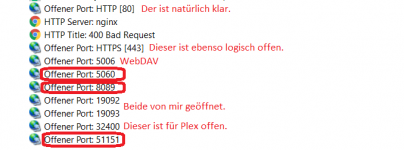

ich habe einmal meine Synology extern auf allen möglichen Ports angesprochen. Dabei sind jene als offen herausgekommen, welche ich auch offen habe, gleichsam sind aber auch welche dabei, mit denen ich nichts anfangen kann.
Bei den drei markierten will mir nicht einleuchten, wofür die sind. Ist das normal, dass diese immer geöffnet sind?
Brentano
14. Mrz 2020
Ergänzung: Ok, zwei Ports scheinen mir doch klar zu sein.
5060 ist der Telefonservice der Fritzbox
8089 ist der Push-Dienst
Dann bleibt also noch 51151...

Auf der NAS geht auch schon:
netstat tulpen | grep 51151
und schauen was da läuft...
Mit netstat kannst du dir auch das 'port scannen' sparen, da dort alles aufgelistet ist ;)

Du wirst wahrscheinlich UPnP aktiviert haben auf der Synology. oder der Fritzbox. Das ist dazu da, dass Dienste selbst Ports freischalten dürfen. Das führt dann zu solchen Fragen..... Deaktiviere UPnP, lösche den Port in Systemsteuerung/externer Zugriff und schaue was nicht mehr läuft.....

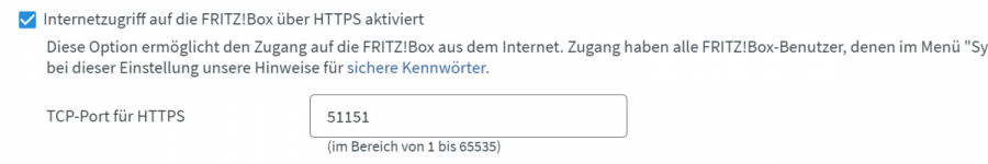

Erweiterte Ansicht in der FritzBox aktivieren und dann auf den Punkt "Sicherheit".
https://avm.de/service/fritzbox/fri...te-Ansicht-der-Benutzeroberflache-aktivieren/
Da mal reinschauen, ob der 51151 als FRITZ!Box-Dienst deklariert ist (bitte auch nach weiter unten scrollen).
Wenn ja, erhältst du auch deine Erklärung.

Ich danke euch. Da habe ich schon so lange eine FritzBox und tatsächlich nie bis nach unten gescrollt....
51151 ist der HTTPS Fernzugang auf den Router. ?
