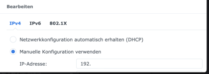

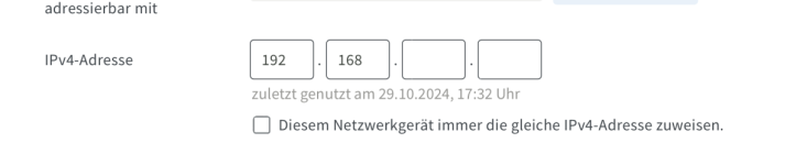

1.) Statische IP Adresse:
In den Systemeinstellungen ist eine statische IP Adresse hinterlegt. Das ist auch alles gut so.
Warum funktioniert es mit der hinterlegten IP Adresse, obwohl in der FritzBox diese IP Adresse NICHT als statisch markiert ist ?
Ich dachte, die IP Adressen würden von der FritzBox alle 24h neu an die Endgeräte vergeben, wenn keine Adresse fix zugewiesen ist.
Hier ist eine IPv4 Adresse hinterlegt. Ist das egal ob IPv4 oder IPv6 ?

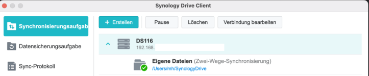

2.) Synology Drive Client
Im SDC ist hier ein "Admin" hinterlegt.
Kann ich in der Synology Systemsteuerung aus diesem Admin einfach einen normalen User machen, ohne daß ich im Drive Client am Synchronisierungspfad was ändern muß ?
(Die Synchronisierung auf verschiedenen Endgeräten funktioniert, daher will ich hier nicht rumpfuschen, sondern nur dem Benutzer weniger Rechte geben)

Warum manuell?, lass doch auf DHCP. In der Fritzbox kannst du doch auch einstellen "immer diese IP zuweisen"

Die FritzBox vergibt KEINE statische IP Adresse für die DS und dort ist aber eine statische IP Adresse hinterlegt. Wie passt das zusammen ?

Die IP wird entweder fest eingestellt oder wird per DHCP bezogen, auf Wunsch auch quasi-statisch, also immer die selbe.

Die DS hat eine feste IP. Natürlich zeigt die FB diese dann auch an. Sollte die IP im DHCP Bereich der FB liegen kann es aber sein dass die FB einem anderen Gerät die selbe IP gibt wenn die DS mal aus ist. Also feste Adressen außerhalbe des DHCP Bereiches legen!

Eine statische IP stellst du normalerweise, zusammen mit dem zu verwendeten Gateway, des DNS-Servers sowie der zugehörigen Subnetmask, direkt im Client selbst ein. Wählst du im Client jedoch DHCP aus, erhält der Client eine dynamische IP aus der zugewiesenen IP-Range des DHCP-Servers deines Routers bzw. deiner FRITZ!Box. Dafür muss der DHCP-Server im Router natürlich aktiviert sein und die IP-Range (der IP-Adressbereich) entsprechend definiert sein. Bei der FRITZ!Box liegt der DHCP-Adressbereich standardmäßig zwischen 192.168.178.20 und 192.168.178.200.
Mittlerweile ist man aber dazu über gegangen, sämtliche IPs, egal ob dynamisch oder statisch, im Router selbst zu verwalten. Möchtest du einem Client nun eine statische IP zuweisen, setzt du in der FRITZ!Box den Haken "immer diese IP zuweisen", so wie @Benares bereits sagte. Dabei ist darauf zu achten, das sich diese IP außerhalb des Adressbereiches deines DHCP-Servers befindet, weil es sonst sein kann, das dieser die IP irgendwann einem anderen Client zuteilt, so wie @Uwe96 bereits sagte. Beispielsweise könnte die Client-IP dann 192.168.178.19 lauten.

zu punkt 2.
Das mit den Admin kann man so pauschal nicht sagen , kommt halt drauf an wie du die rechte in summe eingestellt hast.
Aber am ende, kannst das ja einfach mal testen.

Also als erstes ein ganz massives Veto gegen statisches DHCP für einen Server durch den Router!
Ein Server sollte immer eine intern fest vergebene IP haben unter welcher er immer zu erreichen ist, auch wenn DHCP nicht läuft. Wer hier Gegenteiliges empfiehlt sollte nochmal seine Hausaufgaben machen.
Grundsätzlich ist die Frage ganz einfach beantwortet:
Es gibt 2 Wege einem Gerät eine IP zuzuweisen:
1. statisch wie für den Server. Diese ändert sich also nie
2. Mittels DHCP. Hier werden den Geräten im LAN automatisch Adressen aus einem vorher definierten Pool zugeordnet. Diese Adressen haben eine bestimmte Laufzeit, dann vergisst der DHCP Server die Zuordnung und das gleiche Gerät kann dann bei der nächsten Anmeldung eine andere Adresse erhalten. Das ist also dynamisch.
Zu DHCP gibt es dann noch eine Ergänzung: Statisches DHCP. Hier stellt man im DHCP Server für ein bestimmtes per MAC zu identifizierbaren Gerät ein, dass dieses immer die gleiche IP erhalten soll.
Oben wurde bereits darauf hingewiesen: Man sollte den Pool der DHCP Adressen klein halten und die festen IPs wie für den Server oder den Router selbst dürfen nicht in dem Pool enthalten sein.
Problem bei DHCP: Ist das auf Grund eines Ausfalls nicht aktiv, bekommt kein PC eine Adresse und die Systeme vergeben aus einem gänzlich anderen IP Bereich eine Zufallsadresse. Das ist der Grund, warum ein Server immer eine feste IP haben sollte, man findet ihn ansonsten bei DHCP Ausfall nicht mehr. In so einem Fall vergibt man seinem PC eine feste Adresse aus dem LAN Bereich und kann wieder auf den Server zugreifen.
