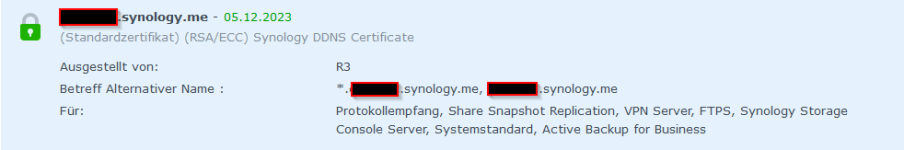

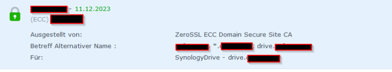

Ich habe unter Sicherheit > Zertifikat folgendes:
Mein DDNS Zertifikat und zum Testen habe ich das SSL Zertifikat von der Subdomain in die DS importiert. Dieses wurde auch akzeptiert. Aber das Problem wurde nicht gelöst.

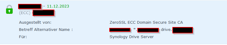

Jetzt verstehe ich was @alexhell meint. Ich habe das Subdomain Zertifikat in DS importiert und Synology Drive Server der Subdomain zugewiesen. Aber die URL wird weiterhin als nicht sicher angezeigt.

Schade, dass mein vorheriger Beitrag noch nicht freigegeben wurde. Dort sieht man die Zertifikate.
Mein Zertifikat für die Subdomain stammt von IONOS (Hosting). Dort können Zertifikate für eigenen Server heruntergeladen werden, die einer Domain zugewiesen sind. Und mein Zertifikat für die DDNS (synology.me) stammt von Let's Encrypt

Kann es ein Problem sein, wenn Dienste nicht unter dem selben Zertifikat sind? Zum Beispiel jetzt sind alle meine Dienste unter DDNS Zertifikat gelistet, bis auf Synology Drive Server, dem ich gerade das Subdomain Zertifikat zugewiesen hab.
